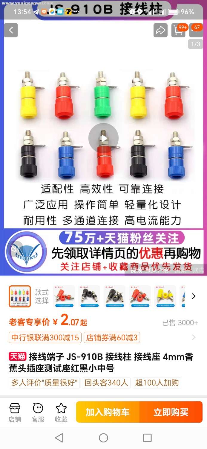

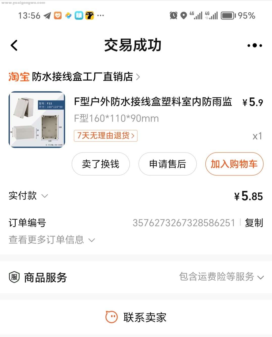

问题三:功放2号里面的塑料接线盒能否给个尺寸,还有螺丝和接线柱子有没有尺寸? 铜螺丝.jpg

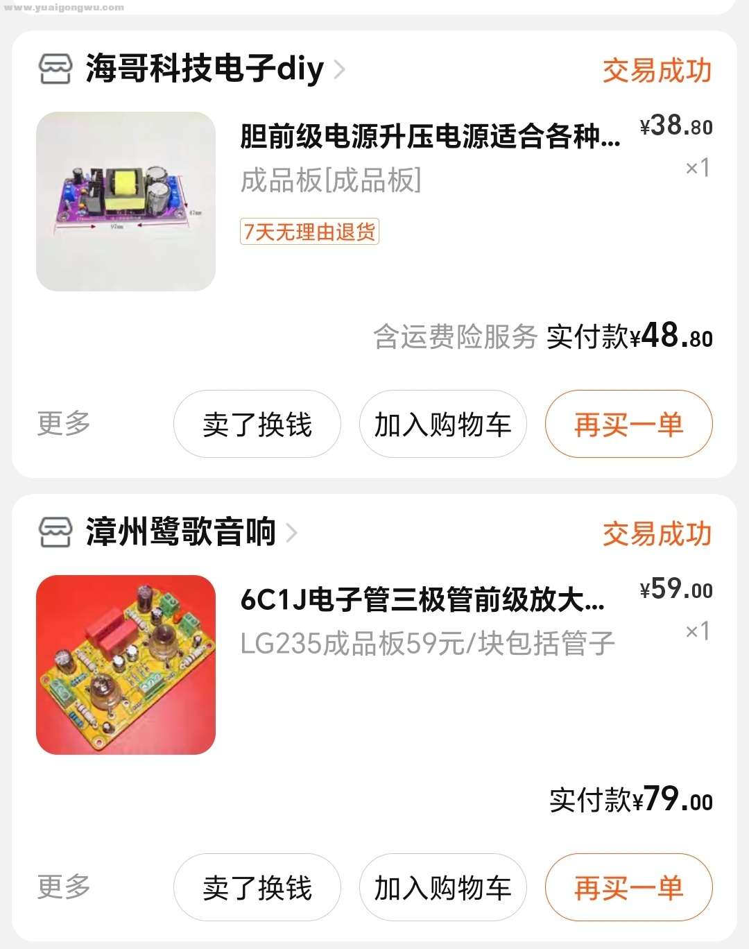

问题三:见照片

功放2号的电源板没搜到,请发下链接吧!感谢您!
我搜了一下,卖家已不卖这个电源模块了。要不你问问这家店的客服能否定制?
