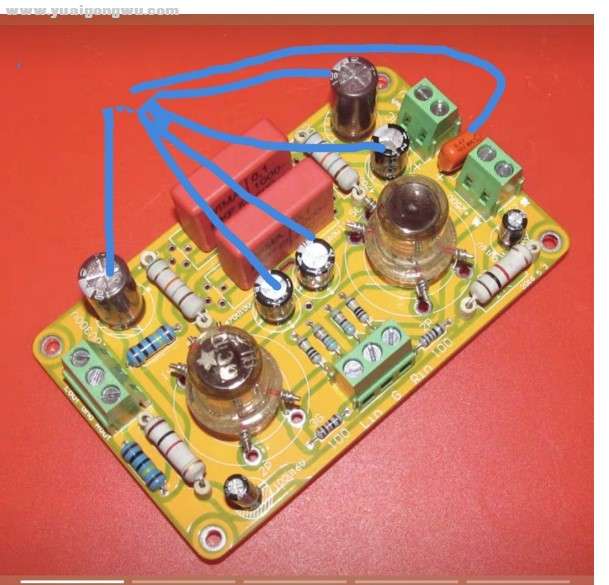

仔细看了一下,卖家正在卖的这款有相应的输入输出,拔下电子管,就可以做电源用。或者是就用此板做放大器。

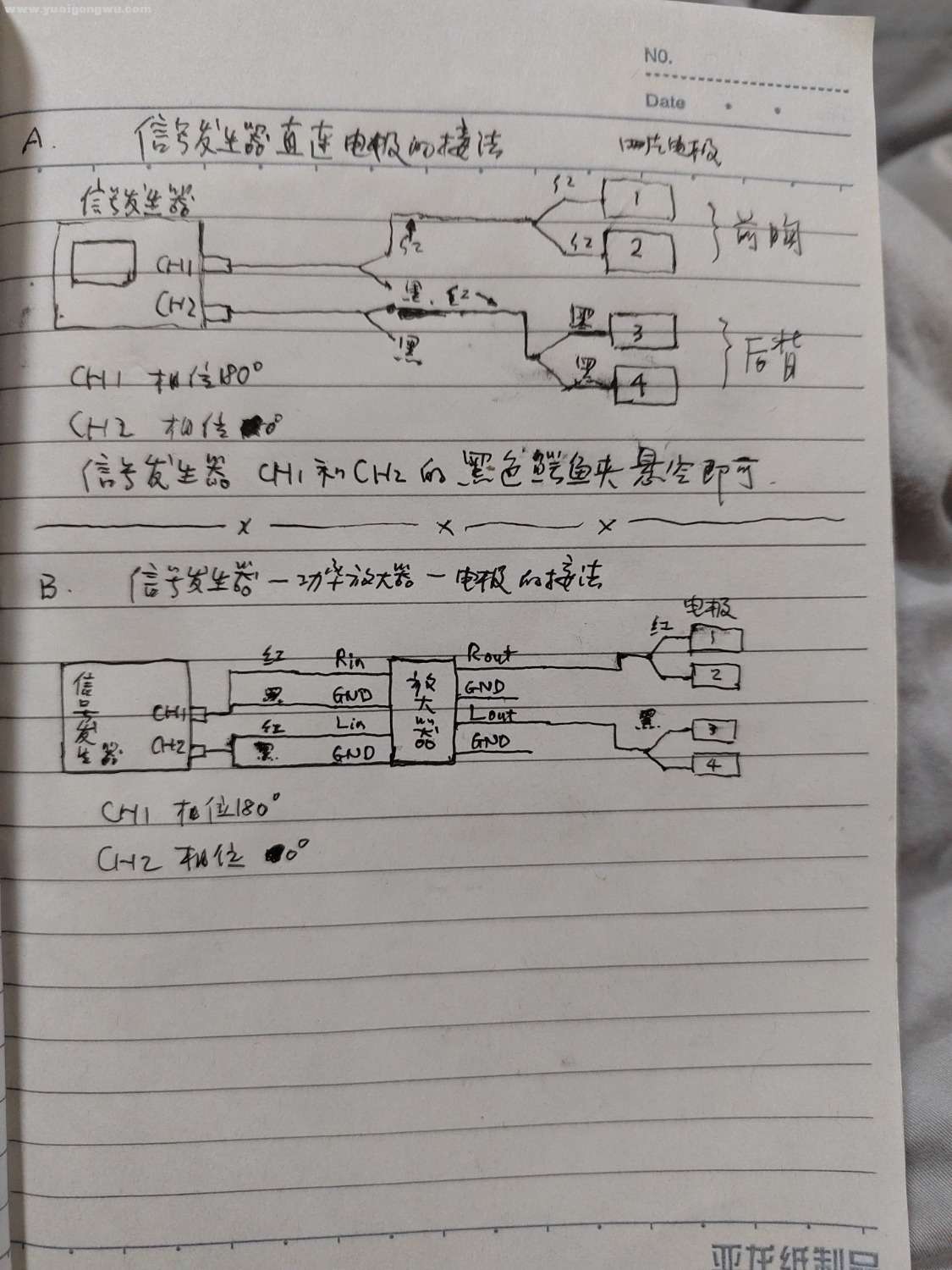

请您看下我理解的对不对
红的两个鳄鱼夹连接到一起再接一对电极,
黑的鳄鱼夹也连接到一起接到另一对电极!
然后前胸放红色鳄鱼夹电极,后背放黑色鳄鱼夹电极!
用功放的话,同理把放大的两个输出线连接到一起!
如此就可以有治疗交变电场了!
腾是邻  高中二年级 发表于 2024-5-11 19:16:27 来自手机 | 显示全部楼层 来自: 四川
如果信号发生器直接联接电极的话,要先设置好CH1相位为180度,CH2相位为0度。输出电压都设为20V峰峰。另外,CH1的红色夹子接红色线的电极,CH2的红色夹子接黑色线的电极,黑色夹子都空着即可。

电压板需要测量输出电压的波形,后面根据波形来拆除功放板上的电容?
累计签到:12 天
[LV.3]与爱熟人
浮雕问天  初中二年级 发表于 2024-5-15 21:25:30 | 显示全部楼层 来自: 河北
功放板的高压电容是10UF400v的那两个嘛?

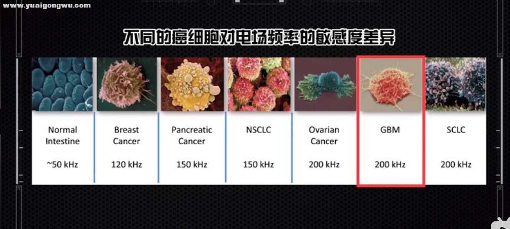

另附一张不同癌种需要的不同频率图!
