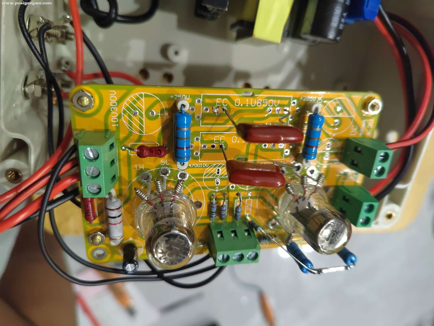

功放板的高压电容是10UF400v的那两个嘛?
另附一张不同癌种需要的不同频率图! ...
就是那两个,贴OK的那两个是高压电容。灯丝电路中的电容器要全拆除。

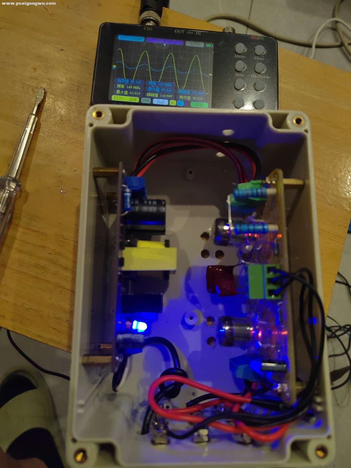

拆掉电容是为了保证电子管有正常的灯丝电压和正常的屏极电压,和波形无关。输出电压波形幅值与输入电压波形的大小有关。此板放大倍数的为20倍,可改变信号发生器的输出来获得所需要的输出电压。屏极供电大于直流200V,小心触电!一定注意做好电极的绝缘。

电容烫掉后会有断路的的地方嘛?

确定运算放大器已换成LF353?
可用信号发生器产生150KHz,0.08V的信号加到放大器输入端(不接电感先),用示波器检查其输出端,看是否可以得到±4V的交流电压(通过调节电位器改变放大倍数)。

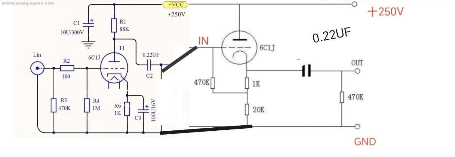

电子管放大器方案最初调试时所用的负载是一对小面积的电极直径3厘米的圆形铜片。最近制作用于睡觉时使用的电场发生器,电极片面积比较大,电极间距大约40厘米,电极直接接到输出端上后发现电压降了许多,因此将此板改为一个三极管放大,另一个三极管改成阴极输出电路,降低输出阻抗,提升带负载的能力。
这样此电路只能对一路交流信号进行放大,最大输出为110V峰峰正弦波。
如果需要CH1,CH2同时放大(相位差180度),就需要两块板子,一块放大,另一块改成阴极缓冲输出。这样可获得最大220V峰峰的输出。
如果选择6N1电子管的放大板子,网上也有售,但也需改造输出级为阴极输出型的,降低输出电阻,以保证电极上有足够高的电压。6N1电子管容易购买,价格不高,就是灯丝电流大些,发热严重些,选择胆机专用开关电源(输出直流电压250V125mA,灯丝6.3V4.5A),适合固定场合使用。
