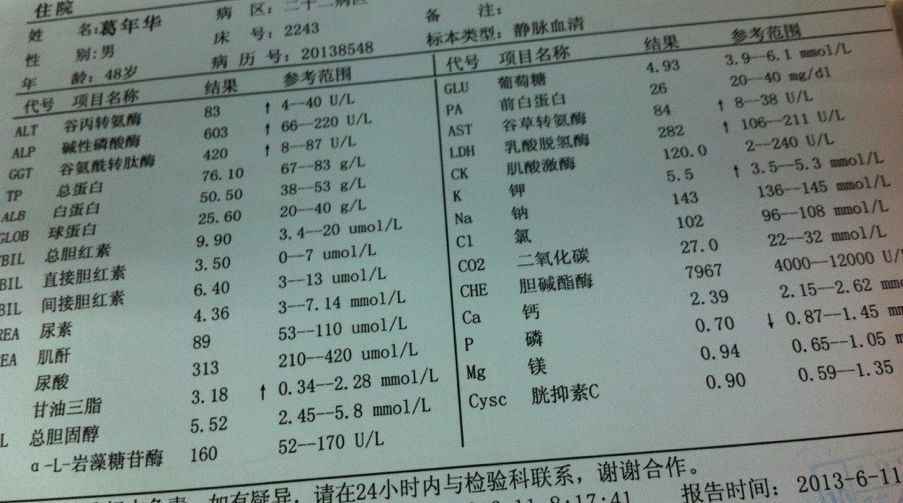

抱歉,憨叔,我抱侥幸心里了。中间雷帕量是有变化的——雷帕减了一点点     6月18号前吃0.5一天   18号后吃0.33。但减药前肝功已经上升了。第一张图是18号的,第二张图是减药后一星期的。现在打算加回吃一颗可行?
13921672916  小学六年级 发表于 2013-6-27 20:32:26 | 显示全部楼层 来自: 江苏南通
5月25号多吉美,并停骁悉,5月27号检查:转氨酶临界,谷氨酰转移酶410、碱性磷酸酶250左右。5月29号开始放疗.6月11号检查如下
憨豆精神  超级版主 发表于 2013-6-28 15:05:10 | 显示全部楼层 来自: 广东广州
本来雷帕抑制免疫的力量就弱于FK,本来雷帕的用量已经非常少,本来停骁悉的同时要添加免疫抑制剂,而你却往相反方向走,竟进一步减雷帕的量,“6月18号前吃0.5一天   18号后吃0.33。”,你节省0.17毫克的雷帕的目的是什么呢?省钱?不值几文钱,提高免疫?提高免疫为了什么?叫人无法理解。
你对我不必说“抱歉”,损失的是你自己啊,你该对自己的肝脏说“抱歉”,你是没事找事,硬要把好好的肝脏折腾一番。
排斥发生后,雷帕无力逆转排斥,必须用FK,现在起码要早晚各1.5毫克的FK,即每天3毫克,才有可能在10天内把排斥逆转。
你若接受我的建议,就停雷帕吃FK,10天后检查肝功和FK浓度,再作下一步打算。
13921672916  小学六年级 发表于 2013-6-28 20:38:49 | 显示全部楼层 来自: 江苏南通
憨豆叔.  好的  谢谢!    另外问一下子是否可以加上  FK  1.5  *2      雷帕鸣吃0.5一天不变
